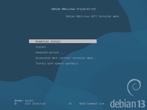

گزینش نصب گرافیکی
گراب نصب
از فهرست گراب، گزینهٔ نصب گرافیکی را برگزینید.

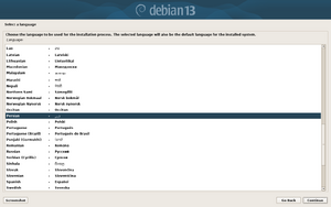

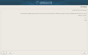

گزینش زبان
تنظیم زبان
گزینش زبان نصب
از فهرست گزینش زبان، فارسی را گزیده و دکمهٔ «continue» را بزنید.
تأیید زبان
تأیید زبان نصب
در پنجرهٔ بعدی زبان گزیده را برای نصب تأیید کنید.

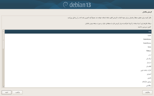

گزینش مکان
گزینش مکانتان
از فهرست کشورها Iran را گزیده و دکمهٔ «ادامه» را بزنید.

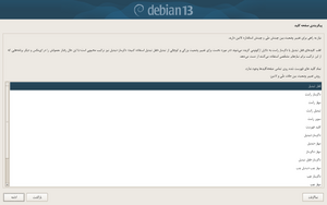

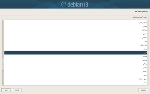

پیکربندی صفحه‌کلید
گزینش چیدمان صفحه‌کلید
پیکربندی صفحه‌کلید
از فهرست چینش کلید مورد استفاده، فارسی را گزیده و ادامه دهید.

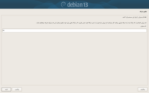

تنظیم شبکه
تنظیم نام میزبان
نام میزبان
نامی را که رایانه‌تان با آن شناخته می‌شود وارد کنید. تلاش کنید این نام یکتا بوده و احتمال تکراری بودن آن در شبکه وجود نداشته باشد.

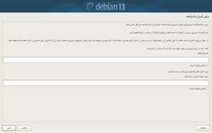

از کار انداختن کاربر root
تنظیمات کاربر root
با خالی گذاشتن گذرواژه برای کاربر root این کاربر را از کار بیندازید.

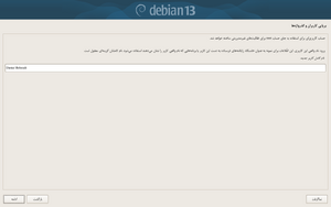

تنظیم نام کاربر
نام کامل کاربر جدید
نام کامل کاربر جدیدی که مدیر سامانه خواهد بود را وارد کنید.

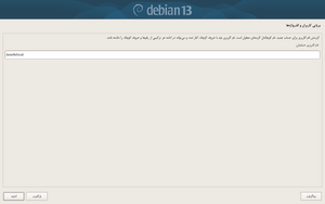

تنظیم نام کاربری
نام کاربری حسابتان
نام کاربری را برای کاربر مدیر وارد کنید. نام کاربری با حروف کوچک انگلیسی نوشته شده و نمی‌تواند با رقم آغاز شود.

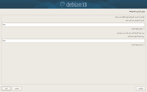

تنظیم گذرواژه
تنظیم گذرواژه
گذرواژه‌ای را برای کاربر مدیر وارد و تأیید کنید. این گذرواژه برای ورود، قفل‌گشایی و انجام اعمال مدیریتی به دفعات از شما پرسیده خواهد شد.

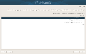

افرازش دیسک‌ها
روش افرازش
روش افزارش
در این صفحه می‌توانید روش افرازش را مشخّص کنید. در صورتی که می‌خواهید به صورت دستی افرازش کنید گزینهٔ آخر را برگزینید. در غیر این صورت می‌توانید از گزینه‌هایی که برای راحتی کار افزارش در نظر گرفته شده استفاده کنید که شامل استفادهٔ ساده از کل دیسک و استفاده از LVM با و بدون رمزنگاری می‌شوند.

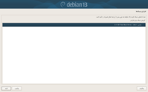

گزینش دیسک
گزینش دیسک برای افرازش
در صورت استفاده از گزینه‌های خودکار باید دیسکی که می‌خواهید دبیان رویش نصب شود را معرّفی کنید.

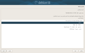

گزینش طرحواره
طرحوارهٔ افرازش
در صورت استفاده از گزینه‌های خودکار باید در این صفحه طرحوارهٔ افرازش را برگزینید. استفاده از ‪/home‬ جدا توصیه می‌شود.

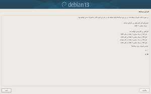

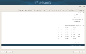

تأیید افرازش
تأیید افرازش
طرح کلی دیسکتان پس از نصب و نقطه‌های اتّصال افرازها را مشاهده و در صورت تأیید، ادامه را بزنید.
نوشتن تغییرات
نوشتن تغییرات
تغییراتی که روی دیسکتان انجام خواهد گرفت را مشاهده و در صورت تأیید، ادامه را بزنید.

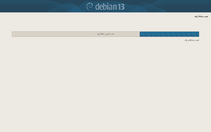

نصب سامانهٔ پایه
نصب سامانهٔ پایه
در این مرحله دبیان پایه روی دیسک نصب می‌شود. مراحل پس از این صفحه، دبیان نصب شده را تغییر خواهند داد.

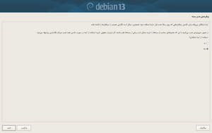

پیکربندی مدیر بسته

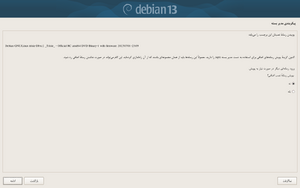

پویش رسانه
پویش رسانه
در صورتی که بیش از یک رسانهٔ نصب دارید، باید در این مرحله تمامی آن‌ها را معرّفی کنید. برای نصب اینترنتی معمولاً تنها یک رسانهٔ نصب کافی است.

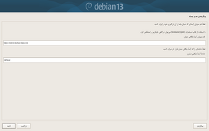

گزینش آینه
گزینش آینه
در صورتی که آینهٔ انتخابی شما جزو آینه‌های رسمی دبیان باشد می‌توانید از این صفحه آن را برگزینید. در صورتی که آینه‌تان در این فهرست وجود ندارد، گزینهٔ دستی را بزنید.
تنظیم آینهٔ دستی
آینهٔ دستی
در صورتی که گزینهٔ دستی را زدید می‌توانید در این‌جا مسیر آینه را معرّفی کنید.

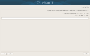

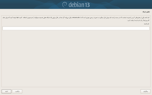

تنظیم پیشکار
تنظیم پیشکار
در صورتی که برای دسترسی به آینهٔ مورد نظر باید از پیشکار HTTP استفاده شود اطّلاعاتش را وارد کنید.

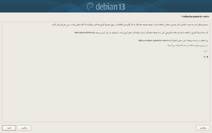

مسابقهٔ محبوبیت
مسابقهٔ محبوبیت
می‌توانید با هم‌رسانی هفتگی ناشناس بسته‌هایی که نصب کرده‌اید به توسعه‌دهندگان دبیان نشان دهید که چه بسته‌هایی بیش‌تر استفاده می‌شوند. شرکت در این مسابقه می‌تواند به افزایش کیفیت بسته‌هایی از دبیان که استفاده می‌کنید منجر شده که تجربهٔ کاربریتان را بهبود خواهد داد.

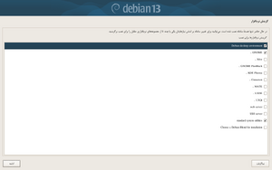

گزینش نرم‌افزارها
گزینش نرم‌افزارها برای نصب
در این مرحله می‌توانید مجموعه‌های نرم‌افزاری مورد نظرتان را برای نصب برگزینید. در اکثر موارد، گزینه‌هایی که از پیش انتخاب شده‌اند مناسب بوده و نیازی به تغییرشان نیست.

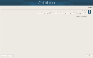

پایان نصب
پایان نصب
اکنون نصب دبیان پایان یافته و می‌توانید با زدن «ادامه» رایانه را بازراه‌اندازی و وارد دبیان تازه نصب شده شوید.
